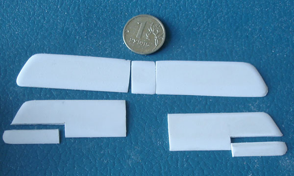

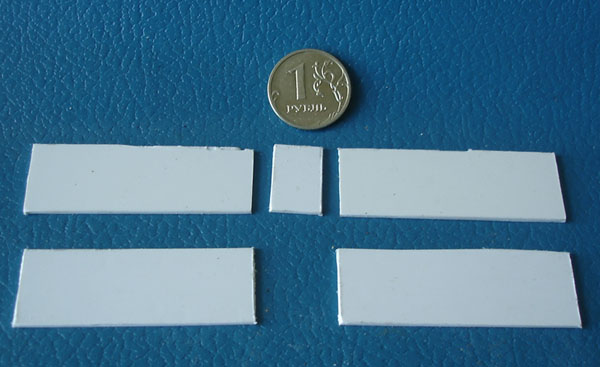

Начало будет размеренным.

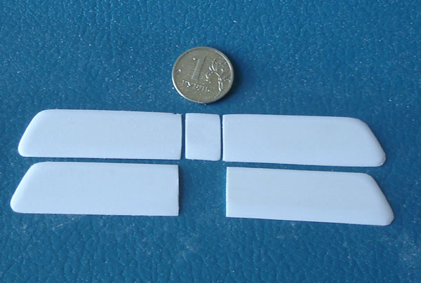

Вырезаны заготовки полукрыльев и верхнего центроплана.
а1.JPG [ 57.89 КБ | Просмотров: 117238 ]

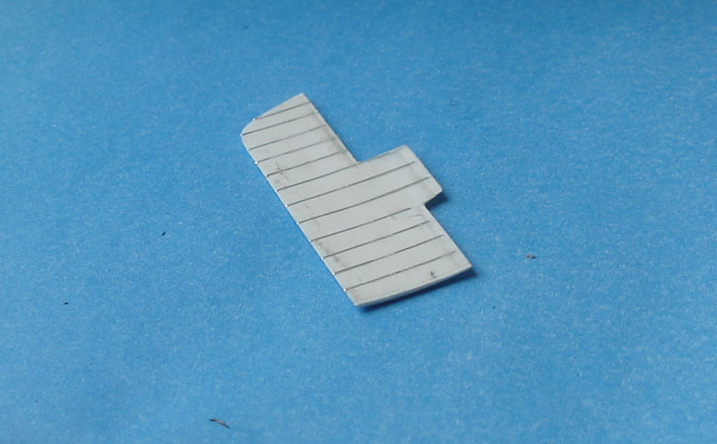

СообщениеДобавлено: 24 май 2011 17:26
По чертежам выводим контуры законцовок. Следующий этап - профиль полукрыльев

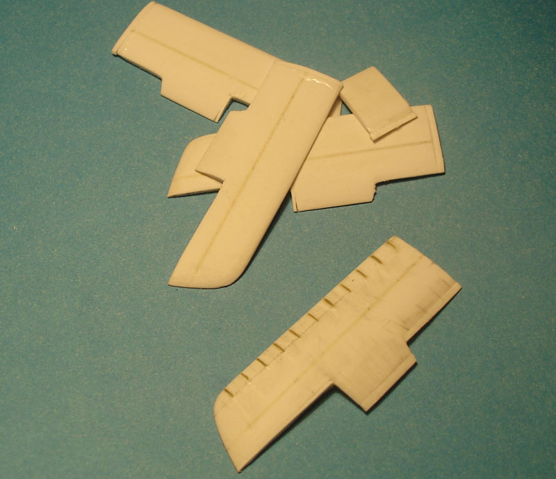

Спасибо, мужики.

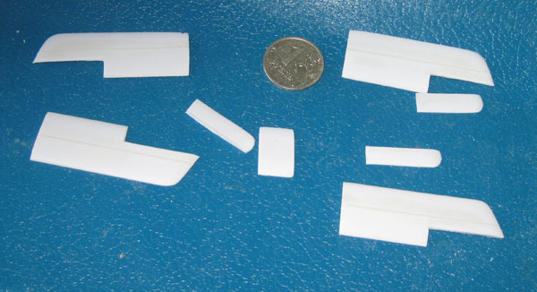

Элероны аккуратно вырезаем модельным ножом, чтоб не было лишней работы по торцам.
а4.JPG [ 60.04 КБ | Просмотров: 117228 ]

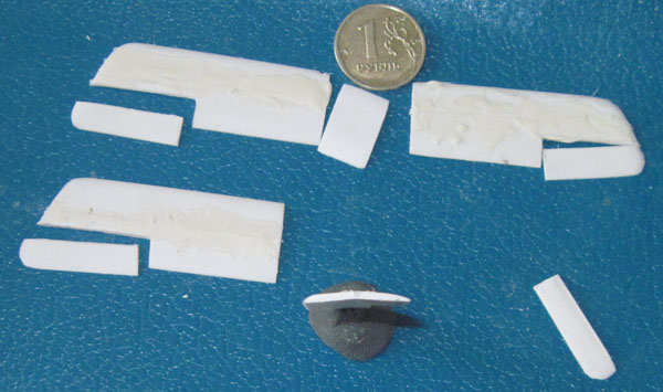

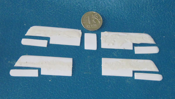

Изобразили прогиб профиля крыла и замазали шпаклёкой
а6.JPG [ 68.93 КБ | Просмотров: 117213 ]
а5.JPG [ 60.25 КБ | Просмотров: 117213 ]

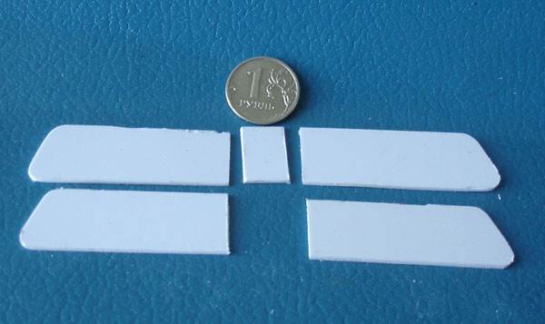

Полукрылья и элероны обработаны шкуркой и подготовлены для установки нервюр
а7.JPG [ 69.17 КБ | Просмотров: 117206 ]

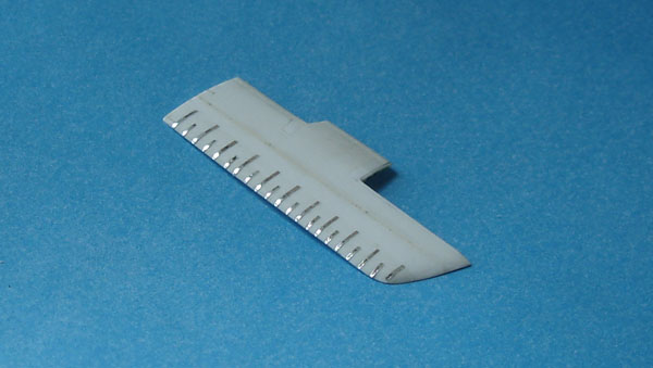

Очень долго я сегодня приводил к соответствию геометрию полукрыльев... И только сейчас занялся нервюрами. Пока отработаю до конца на одном полукрыле, чтобы прочувствовать технологию. На одном из снимков прототипа видно, что кроме основных нервюр, видны и нервюры носка крыла. С них и начал, иначе потом неудобно будет обрабатывать. Тонким тянутым литником на суперклее обозначил нервюры носка полукрыла.
а9.JPG [ 63.96 КБ | Просмотров: 117154 ]
а8.JPG [ 103.84 КБ | Просмотров: 117154 ]

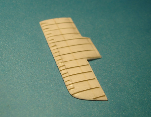

Верхняя поверхность обклеена, теперь аккуратно убрать клей, сточить нерюры у носка и задней кромки в ноль. Потом нижняя поверхность. Грунтовать придёться завтра, т.к. сильно шумит компрессор.

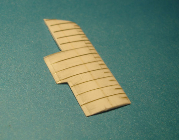

После грунтовки выглядит вот так... Ваши замечания, мои переделки.

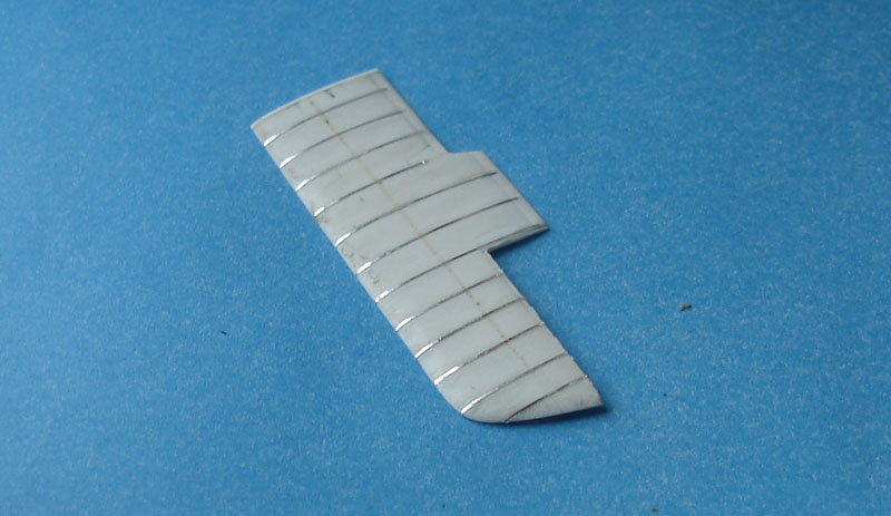

По мнению коллег (и я согласен с ними) перый вариант не прокатил...
Представляю второй вариант с использыванием фольги-самоклейки. Жду замечаний и готов к работе.
На дефекты покраски внимания пока не обращайте.

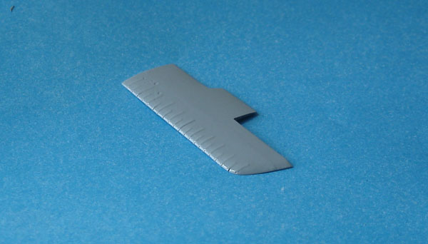

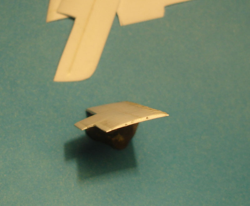

Спасибо всем, кто помог мне разобраться с провисом, нервюрами и киперными лентами. Обобщив Ваши советы, я в третий раз зачистил многострадальное полукрыло и начал работу....

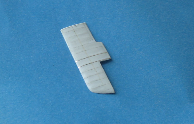

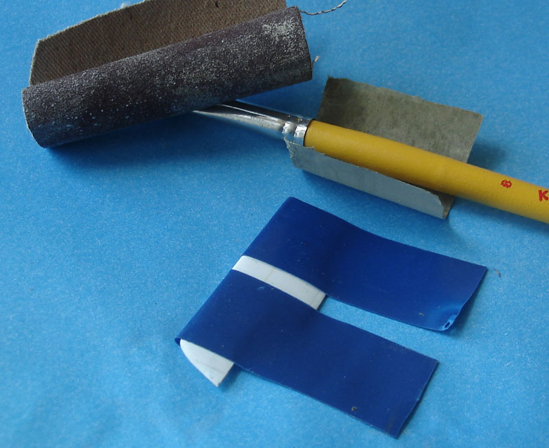

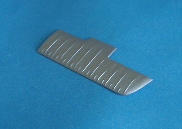

С помощью изоленты и наждачной бумаги имитировал провис полотна (слегка)
а14.JPG [ 67.12 КБ | Просмотров: 117131 ]
а13.JPG [ 65.75 КБ | Просмотров: 117131 ]
а12.JPG [ 116.55 КБ | Просмотров: 117131 ]

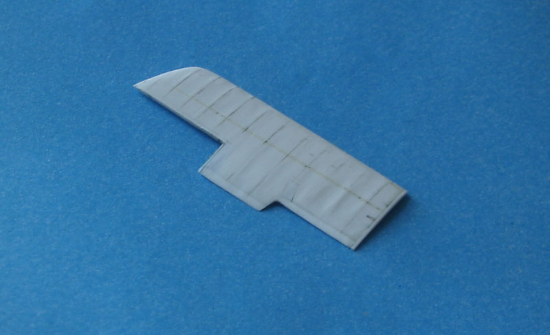

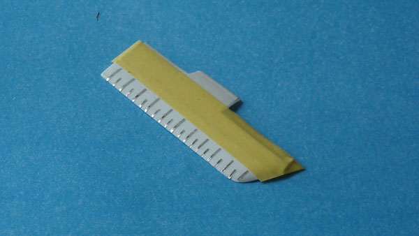

Следующий этап: насколько можно тоньше режу фольгу и имитирую киперные ленты
а15.JPG [ 68.42 КБ | Просмотров: 117130 ]

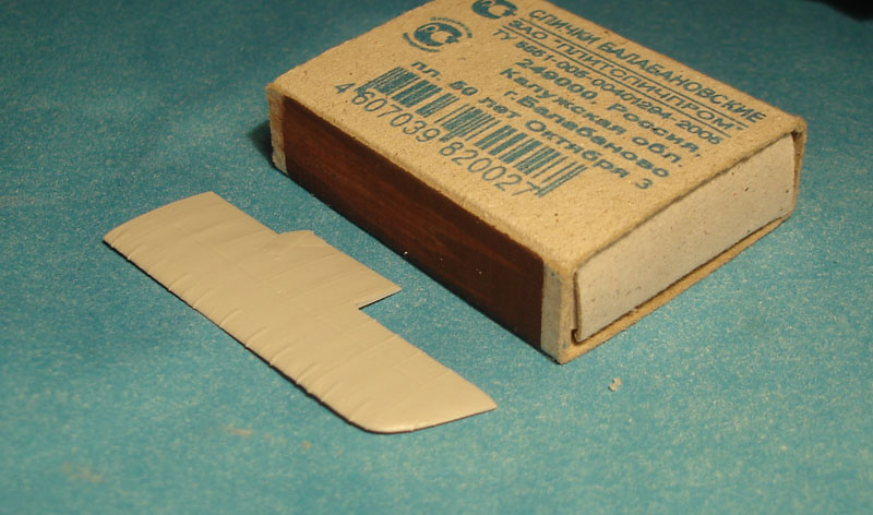

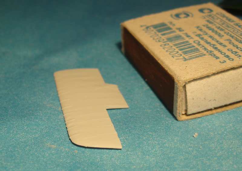

Вот такая получается "красота" после грунтовки.
а22.JPG [ 103.13 КБ | Просмотров: 117122 ]
а21.JPG [ 97.88 КБ | Просмотров: 117122 ]
