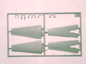

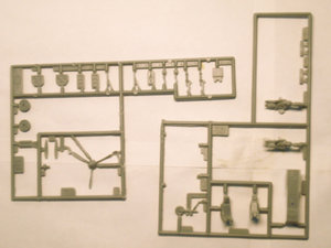

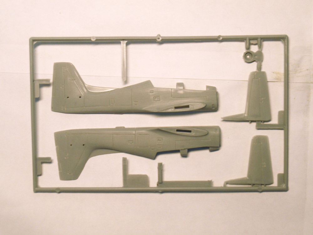

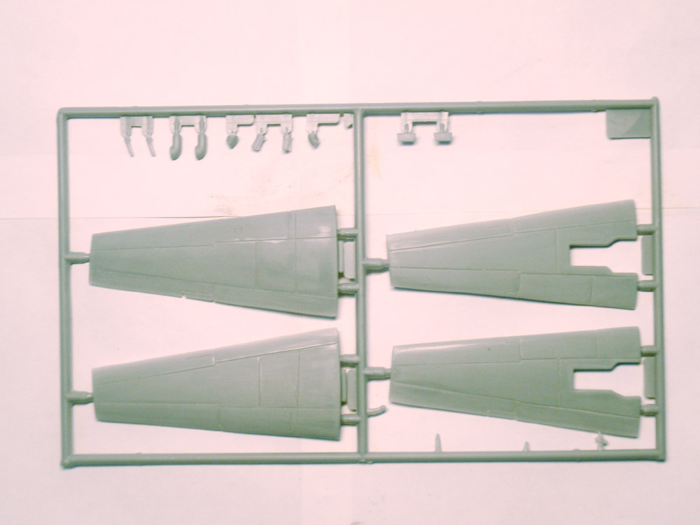

Коробка из мягкого картона с невыразительным бокс-артом.Предлагается собрать один из двух вариантов:Бразильские ВВС и какая-то пилотажная группа.Внутри декали от TRAVERS и пять рамок с деталями.
tucano-frame34.jpg [ 120.95 КБ | Просмотров: 105232 ]
tucano-frame2.jpg [ 117.56 КБ | Просмотров: 105232 ]
tucano-frame1.jpg [ 105.92 КБ | Просмотров: 105232 ]

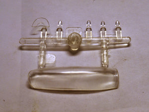

Пятая рамка с мутным фонарем и БАНО.
tucano-canopy.jpg [ 181.3 КБ | Просмотров: 105231 ]

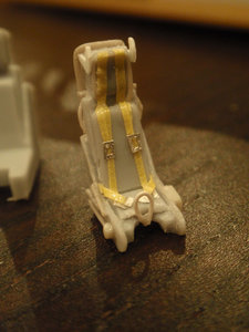

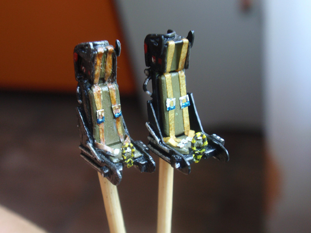

Спасибо,Вадим и Марат.Фотки хорошие ,но интересует именно кокпит.Фонарь большой и через него много видно будет.На выходных из заготовки из набора выточил кресло похожее на правду.Фотки прилагаю.В понедельник на работе выточил второе ,но по злому року его сдуло с приборки из автомобиля по дороге домой.Теперь буду мутить его с нуля.

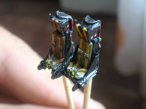

Прошу простить за долгий перерыв.За две недели почти ничего не сделал,но теперь надеюсь дела пойдут.На данном этапе завершил кресла.
kreslo2.jpg [ 145.22 КБ | Просмотров: 105173 ]
kreslo1.jpg [ 137.95 КБ | Просмотров: 105173 ]
 Заголовок сообщения: Re: EMB.312 Tucano 1:72 Premiere
СообщениеДобавлено: 14 июн 2011 23:42
Замечательные кресла!
СообщениеДобавлено: 15 июн 2011 06:37
с учетом того, что кресла самодел - отличные))))

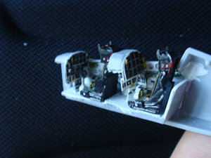

СообщениеДобавлено: 27 июн 2011 08:54

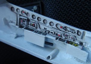

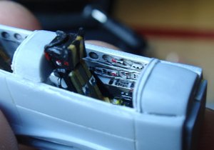

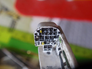

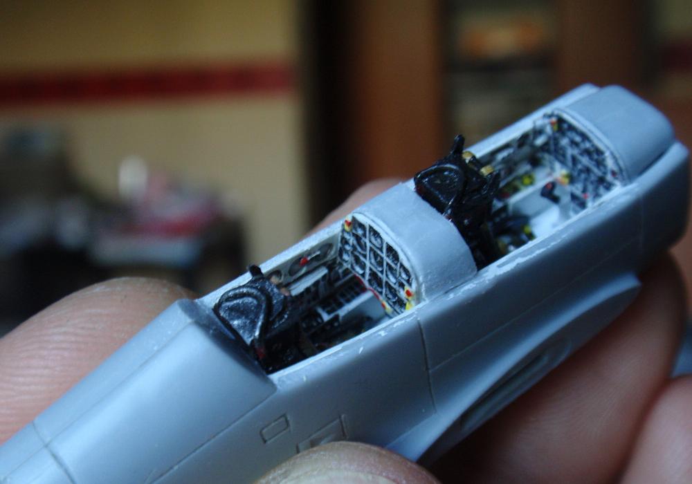

Новые события на поприще моделестроения.Доделал правую сторону кокпита и две приборки сотворил.Делал их их доширака ,методом сэндвича.Приборы закрашивал черным маркером,а потом процарапывал подобие шкал.72-ой не мой масштаб поэтому на макросьемке выглядит корявенько,но на самом деле все очень пристойно.На пилотской приборке не поленился и сотворил 6 тумблеров.Дальше глаза отказались работать и режим фанатизма откличился.
priborka2.jpg [ 209.91 КБ | Просмотров: 105152 ]
priborka1.jpg [ 225.38 КБ | Просмотров: 105152 ]
priborka.jpg [ 185.71 КБ | Просмотров: 105152 ]
СообщениеДобавлено: 27 июн 2011 09:05
а очень даже и ничего себе, скажу я вам! учитывая масштаб))

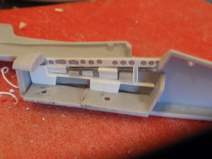

СообщениеДобавлено: 01 июл 2011 15:20

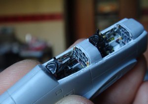

Сегодня с боем закончил левый борт.Скоро ослепну с этим 72-ым.
levyibort3.JPG [ 67.2 КБ | Просмотров: 105132 ]
levyibort2.JPG [ 88.21 КБ | Просмотров: 105132 ]
levyibort1.JPG [ 92.09 КБ | Просмотров: 105132 ]

СообщениеДобавлено: 01 июл 2011 18:59
ну у тебя Саш и ладошки.. самоль просто утонул;)
аккуратно, учитывая размеры...

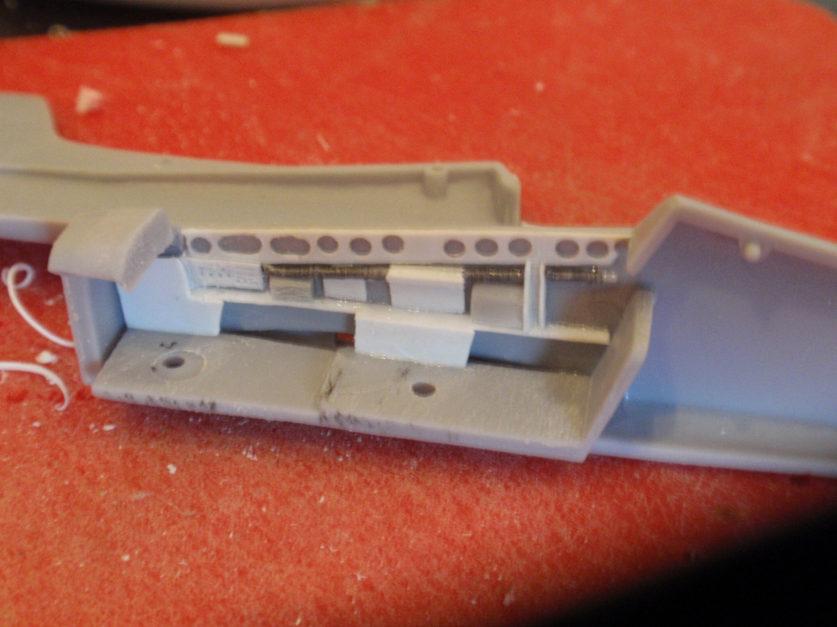

Разогрел прозрачный литник на свече и вдавил в подготовленное заранее посадочное место.Лишнее сточил надфилем.После окончательной грунтовки зашлифую.Деталировал ниши основного шасси.Предварительно углубил их на 1,5-2 мм и изготовил силовой набор из доширака.Проводку не делал,так как у оригинала там тоже пустовато.
