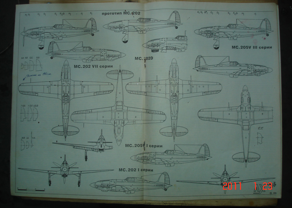

Новый проект - итальянский истребитель времён 2МВ Macchi МС.202 Folgore. Имеется журнал со статьёй и чертежами, а также хороший фотозадел прототипа.
3.JPG [ 217.94 КБ | Просмотров: 80490 ]
2.JPG [ 331.5 КБ | Просмотров: 80490 ]
1.JPG [ 347.26 КБ | Просмотров: 80490 ]

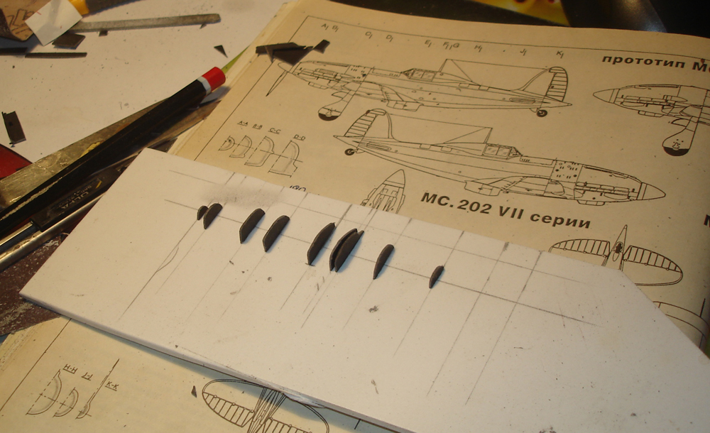

На куске рекламного пластика разлиновал места установки шпангоутов и строительной горизонтали. Из пластика от дисков вырезал полушпангоуты и пользуясь штангенциркулем приклеил суперклеем на места. После склейки левого борта, переклею полушпангоуты под правый борт. Именно поэтому не стал чертить на пластике внешние обводы самолёта.
4.JPG [ 453.27 КБ | Просмотров: 80489 ]

Марат... я в шоке конечно....
одно дело делать самодельной броню, ну ладно, на яке там то же вроде много прямых поверхностей, но вот это?! с нетерпением буду ждать продолжения.
а толщина пластика не велика? ИМХО

Доброе утро, Вадим! Толщина обшивки - толшина пластика коробок CD.

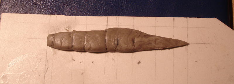

Сегодня решил продолжить с Макки. Решил делать мастера для литья из эпоксилина. На "блицкриг" не расчитываю, буду делать не торопясь. Материал для меня новый. Положил между полушпангоутами эпоксилин. Сейчас займусь вырезанием боковых шаблонов для выверки ф-жа.
а.jpg [ 186.65 КБ | Просмотров: 80475 ]

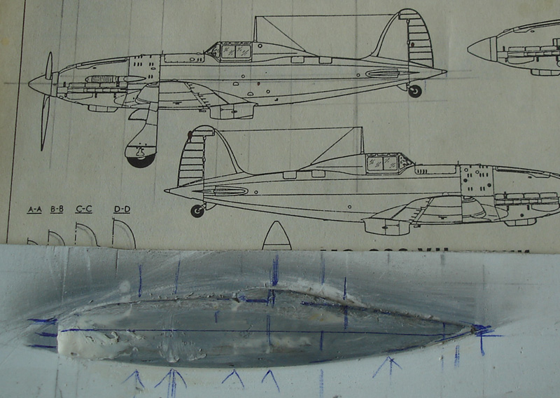

Работы по Макки будут долгими и нудными (для зрителей). Вчера довёл до ума нижние обводы ф-жа по шаблону. Теперь на очереди верхний контур, а затем по шпангоутам. Макки - это тренировка перед самодельным Су-6.
6.JPG [ 268.61 КБ | Просмотров: 80466 ]

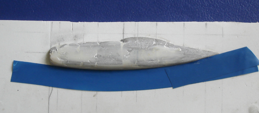

Немного есть времени поиздеваться над Макки
9.JPG [ 178.91 КБ | Просмотров: 80447 ]

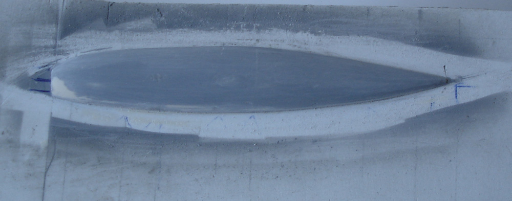

СообщениеДобавлено: 17 фев 2011 16:48
Геометрию ф-жа вывел, теперь займусь гаргротом
12.JPG [ 106.89 КБ | Просмотров: 80424 ]
