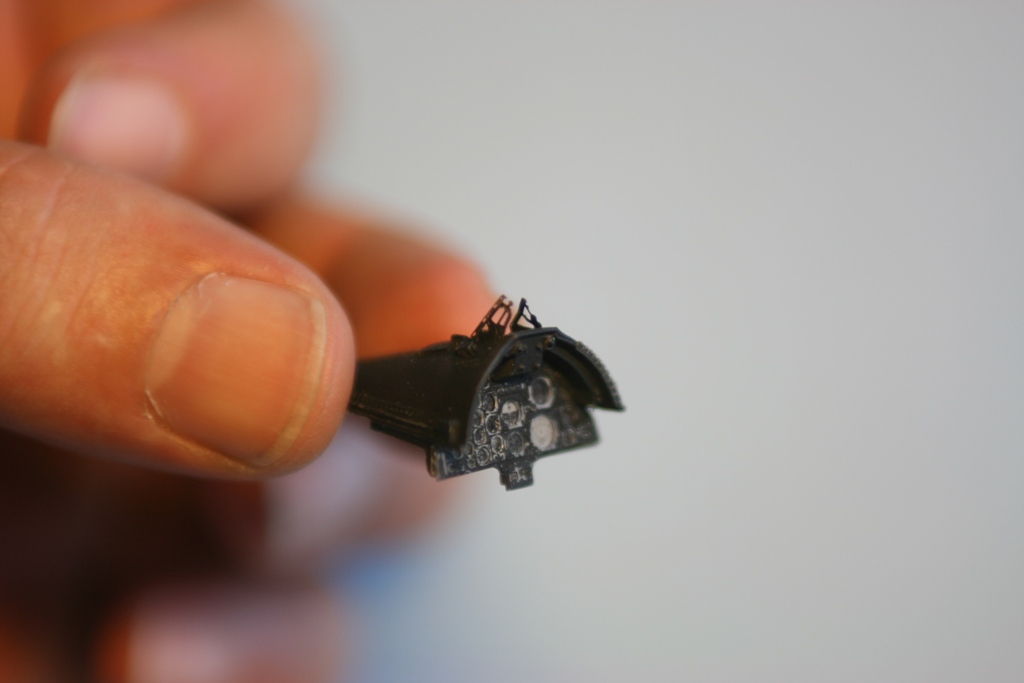

поработал с кабиной.
процесс высветления черной краской с добавлением белого и сильным разведением меня не удовлетворил. поэтому, просто использовал MIG овскую смывку. подчеркнул рельеф, и немного запылил верх приборки и интерьер кабины.
доделал штатный прицел, зеленой прозрачной краской изготовил подсветку прицела.
лобовой фонарь изнутри задул черным, поставил на штатное место, при приклеивании использовал Микросоловский клей для остекления (по запаху обычный ПВА, только хорошо очищенный.)

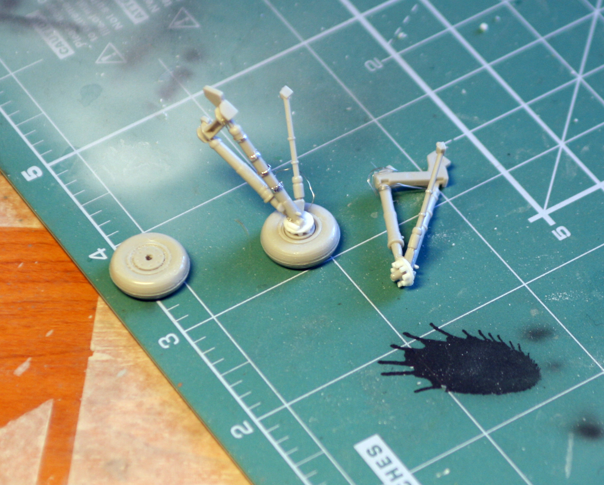

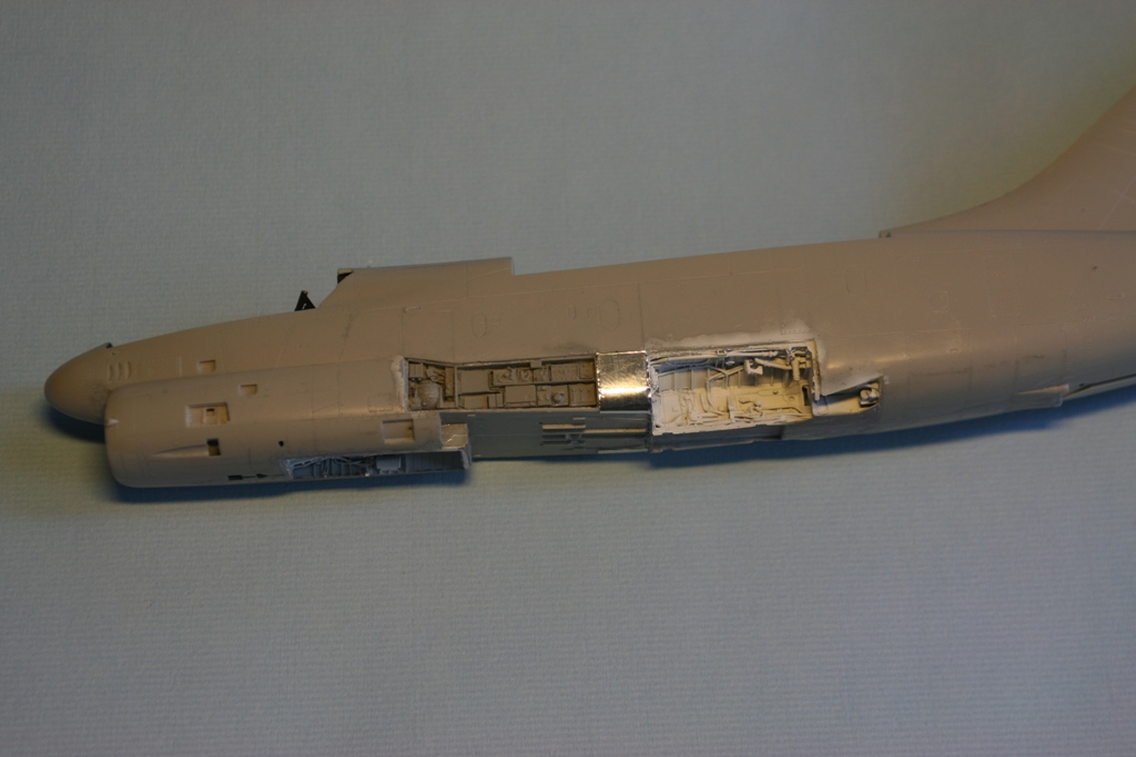

итак:
самолет решил сделать с предполетными лентами, открытым кокпитом и сложенными крыльями.
воздухозаборник - обклеен фольгой, поверхность выровнялась, имея характерные прогибы металла(ребристость) швы половинок скрылись.
в процессе окраски ниш шасси, радуясь их детализации расстроило отсутствие детализации на стойках шасси, решено исправить. добавлены три трубопровода из проволоки, из листового пластика и пластикового стержня изготовлены механизмы крепления колеса. в наборе было совсем пусто.

Комментарий к файлу: шасси
IMG_8002.JPG [ 863.26 КБ | Просмотров: 69700 ]

Комментарий к файлу: фольга в воздухозаборнике
IMG_7981.JPG [ 264.44 КБ | Просмотров: 69700 ]

Автор:  GlassNaroda [ 13 сен 2010 18:23 ]
Заголовок сообщения:  Re: A-7E Corsair II
Итак, работа продолжается...
модель задута лаком для декалей.
с задними стойками покончено, переделана передняя, правда на фотке плохо видно, но скажу честно, старался)

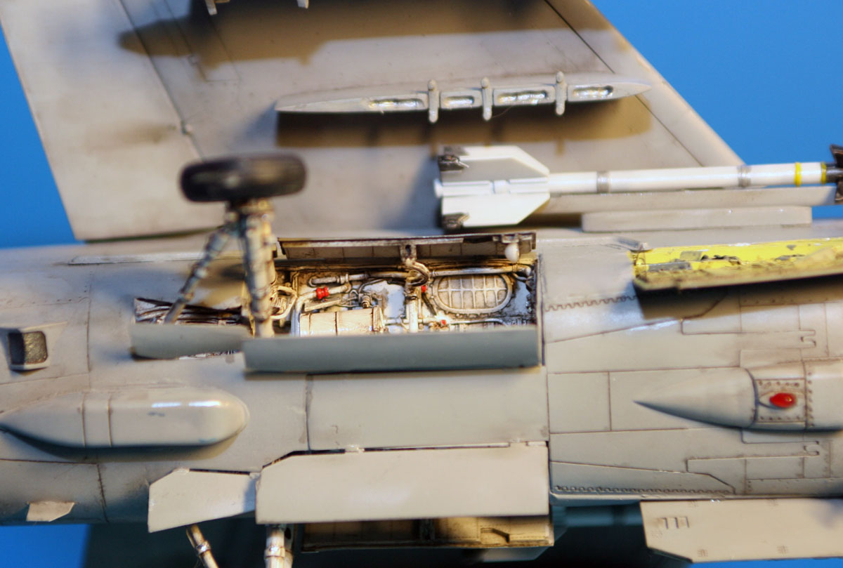

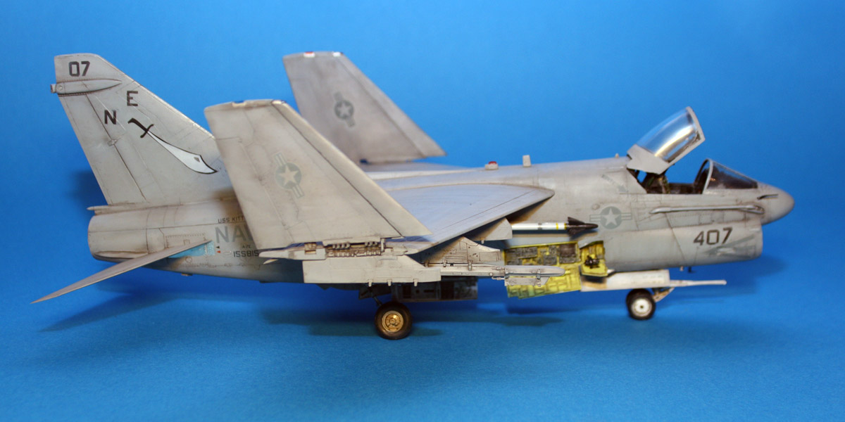

ну вот... работа завершена...
собирая эту модель, я впервые попробовал работать со смолой. впервые делал столько доработок, переделок на одной моделе.
и пусть я не совсем доволен полученным результатом (по ряду причин), тем не менее результат работы выложен здесь:http://karopka.ru/community/user/8001/?MODEL=182855
