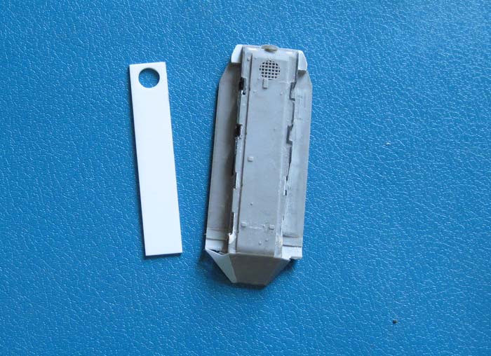

Решил нижнюю ванну сделать самодельной, т.к. смысла дорабатывать её - нет. Начало есть...
А из старой ванны что-нибудь соберу потом.

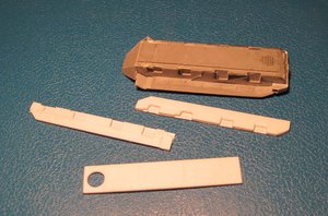

СообщениеДобавлено: 03 май 2011 14:19

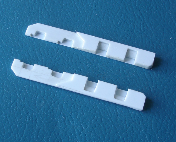

Проточил и подклеил дошираком для увеличения толщины боковики ниш шасси. Клеил модельным клеем для надёжности, поэтому надо дать хорошо просохнуть.
21.JPG [ 140.54 КБ | Просмотров: 116443 ]

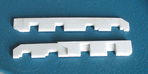

СообщениеДобавлено: 03 май 2011 17:57
Боковые панели ниш шасси готовы
24.JPG [ 131.1 КБ | Просмотров: 116431 ]

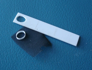

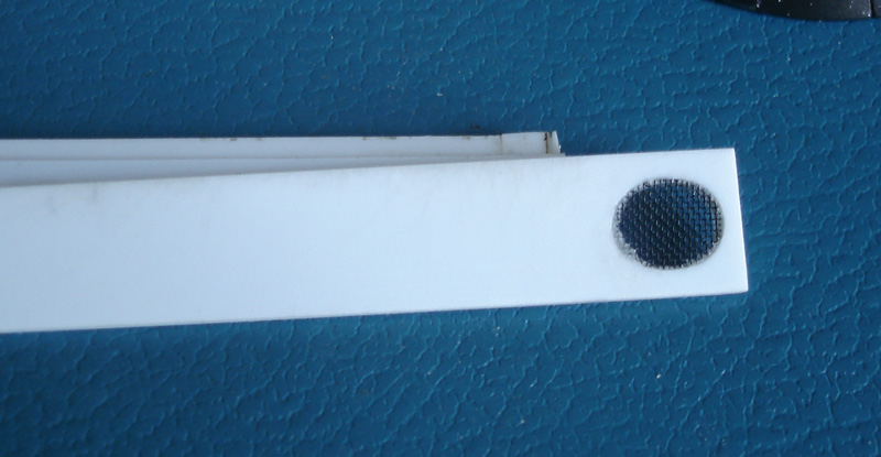

Займёмся днищем, а именно водозаборником. Сетка не копийна, но на диораме видно не будет.
25.JPG [ 130.6 КБ | Просмотров: 116427 ]

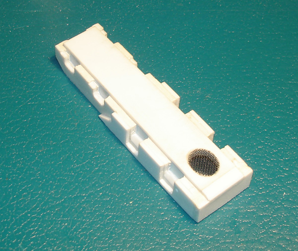

СообщениеДобавлено: 03 май 2011 18:47
Сетка установлена, осталось обшкурить
26.JPG [ 106.47 КБ | Просмотров: 116425 ]

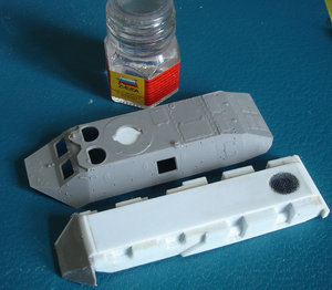

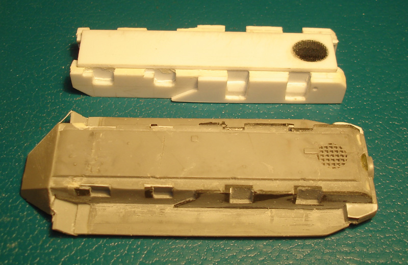

СообщениеДобавлено: 03 май 2011 21:10

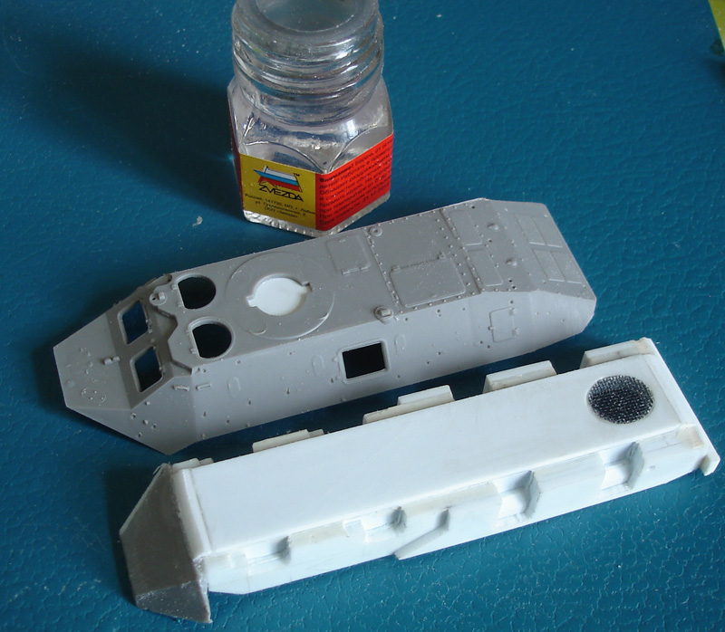

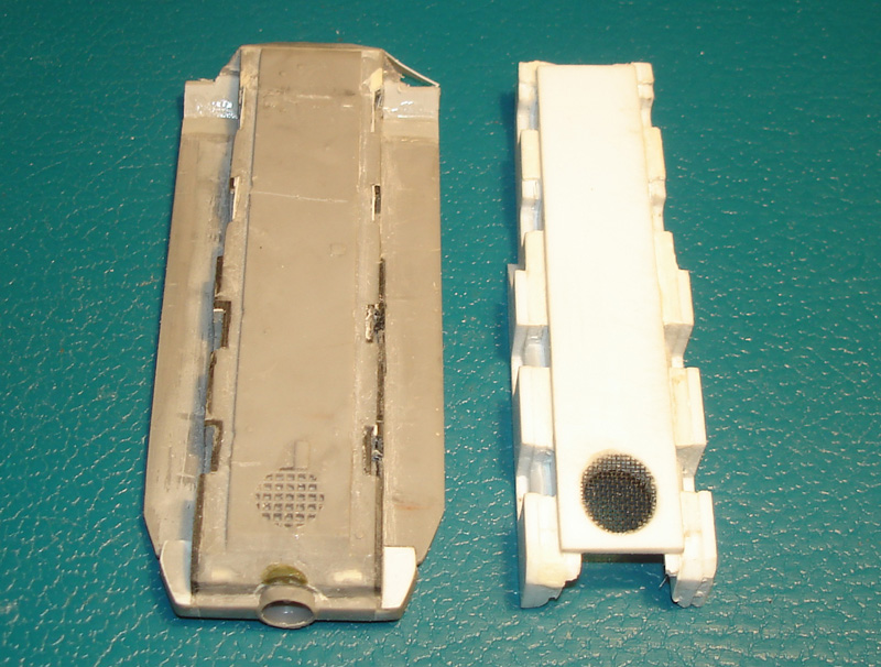

Собираем нижнюю ванну. Пока не обработана. Рядом старая ванна.
28.JPG [ 211.48 КБ | Просмотров: 116421 ]

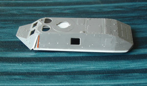

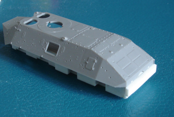

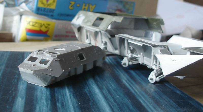

Сегодня не дают мне плодотворно поработать с моделью. Примерил верхнюю часть, проверил размеры. Надо помнить, что Р-145БМ в длину меньше 7 м. 22 см. Промер модели меня удовлетворил. Продолжаем работать с кормой
30.JPG [ 86.06 КБ | Просмотров: 116405 ]

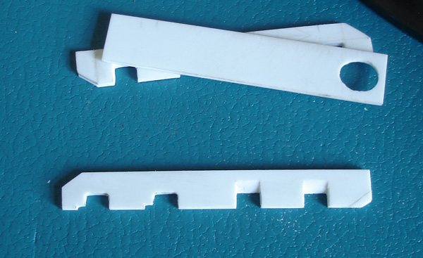

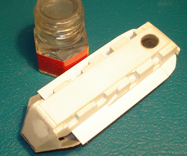

Приклеил вдоль борта верхней ванны полку из доширака, обработал.

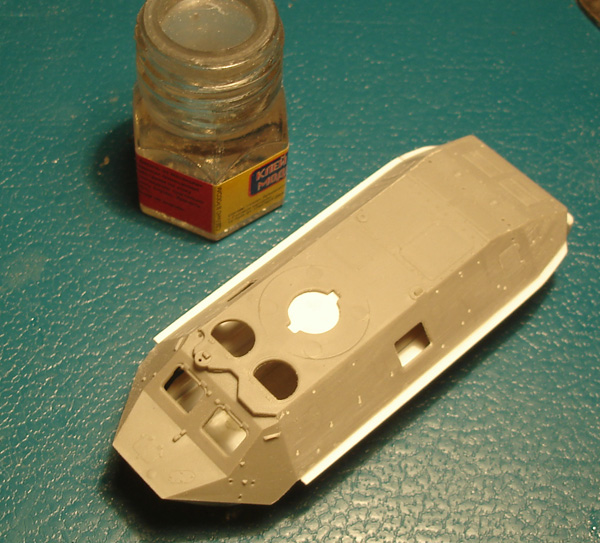

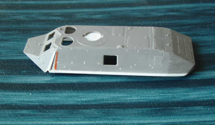

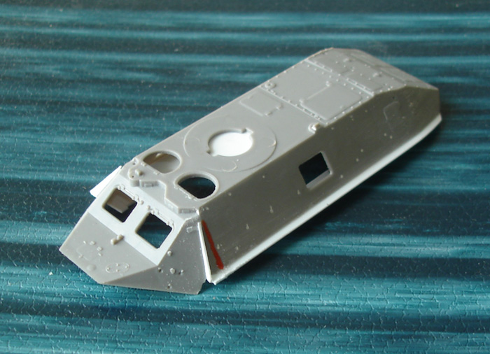

Прежде, чем до конца вывести геометрию носовой части, придёться исправить углы сопряжения бронелистов. Красная полоса - вариант ICM, белая, пластиковая, клинообразная вставка - вариант, согласно чертежей и фото прототипа. Соответственно, удлинена полка на борту.

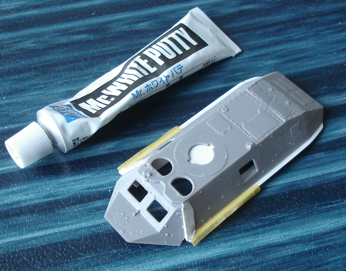

Зашпаклевали со стороны боковых бронелистов. Надо учесть, что данная шпаклёвка даёт большую усадку после высыхания, позтому, чтобы дважды не шпаклевать, пластиковые клинья чуть выступают за плоскость бронелистов. Полки закрываем скотчем.
