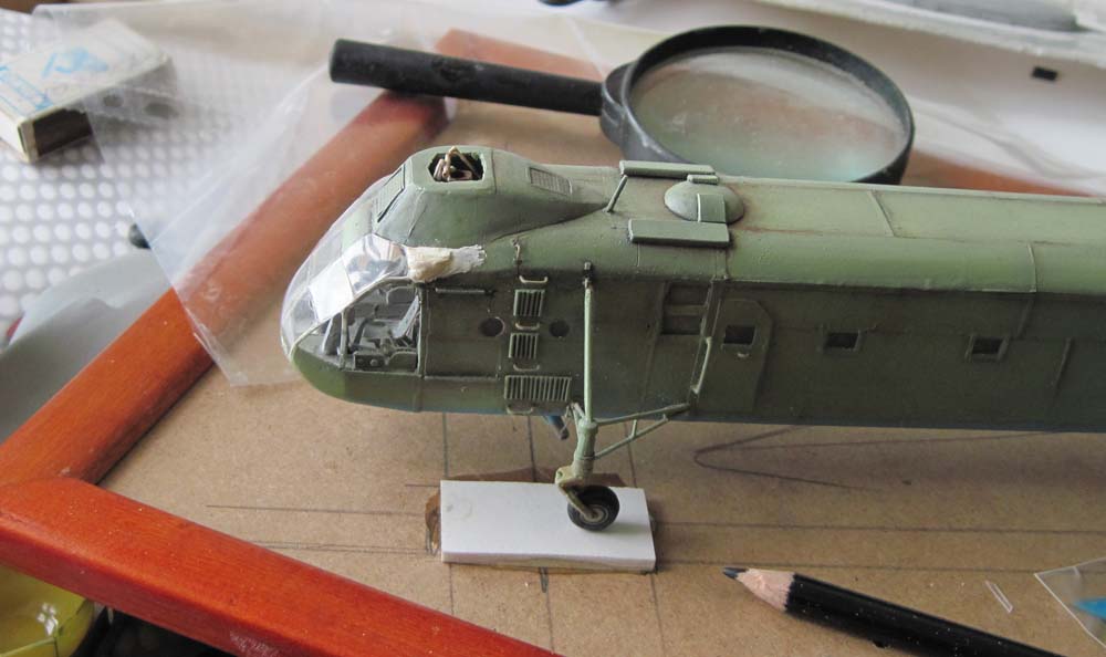

Сегодня со стёклами завязываю. Для пробы наклеил вертикальную полоску переплёта
и7.JPG [ 79.12 КБ | Просмотров: 110750 ]
и6.JPG [ 51.41 КБ | Просмотров: 110750 ]
и5.JPG [ 36.12 КБ | Просмотров: 110752 ]

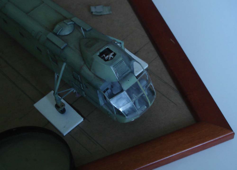

С левым стеклом вроде закончил
и9.JPG [ 59.71 КБ | Просмотров: 110723 ]
и8.jpg [ 45.11 КБ | Просмотров: 110723 ]

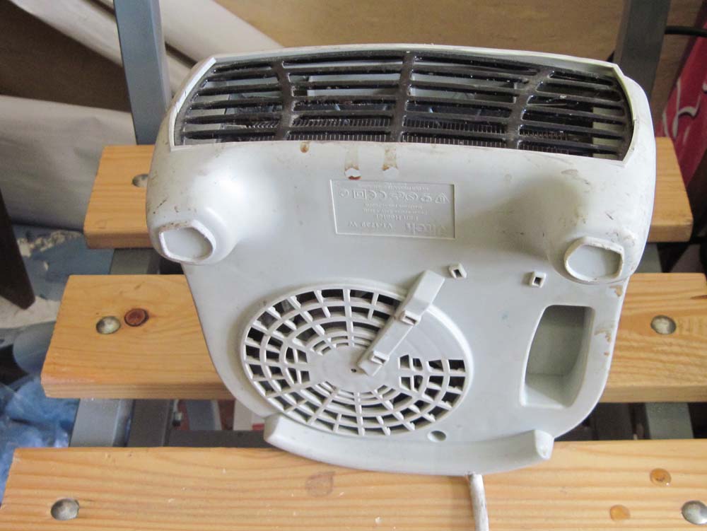

Саша, обещал показать тебе незамысловатую технологию изготовления блистеров на двери: обогреватель, кусочек пластика от какой-то коробочки, болванка, выточенная из ручки инструмента. Разогрел, пластик поплыл, быстро на болванку и обжал. Затем срезал лишнее, обработал блистер и клеарфиксом приклеил к самой двери.
к3.JPG [ 68.05 КБ | Просмотров: 110711 ]
к2.JPG [ 70.23 КБ | Просмотров: 110711 ]
к4.JPG [ 80.45 КБ | Просмотров: 110711 ]
к1.JPG [ 92.26 КБ | Просмотров: 110711 ]

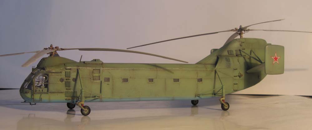

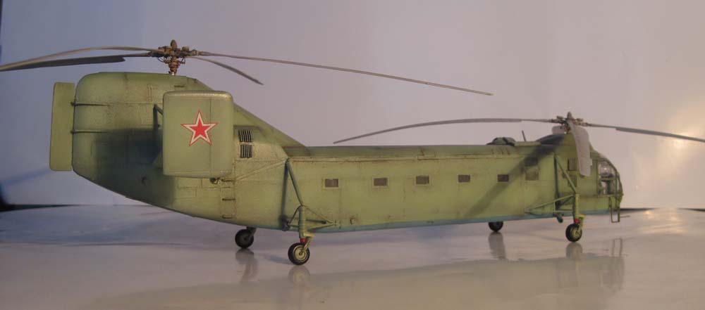

Модель Як-24 закончена
IMG_0314.JPG [ 43.22 КБ | Просмотров: 110651 ]
IMG_0310.JPG [ 41.24 КБ | Просмотров: 110651 ]
IMG_0309.JPG [ 42.7 КБ | Просмотров: 110651 ]
IMG_0306.JPG [ 42.54 КБ | Просмотров: 110651 ]
IMG_0305.JPG [ 38.44 КБ | Просмотров: 110651 ]
