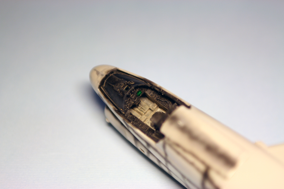

поработал с кабиной.
процесс высветления черной краской с добавлением белого и сильным разведением меня не удовлетворил. поэтому, просто использовал MIG овскую смывку. подчеркнул рельеф, и немного запылил верх приборки и интерьер кабины.
доделал штатный прицел, зеленой прозрачной краской изготовил подсветку прицела.
лобовой фонарь изнутри задул черным, поставил на штатное место, при приклеивании использовал Микросоловский клей для остекления (по запаху обычный ПВА, только хорошо очищенный.)

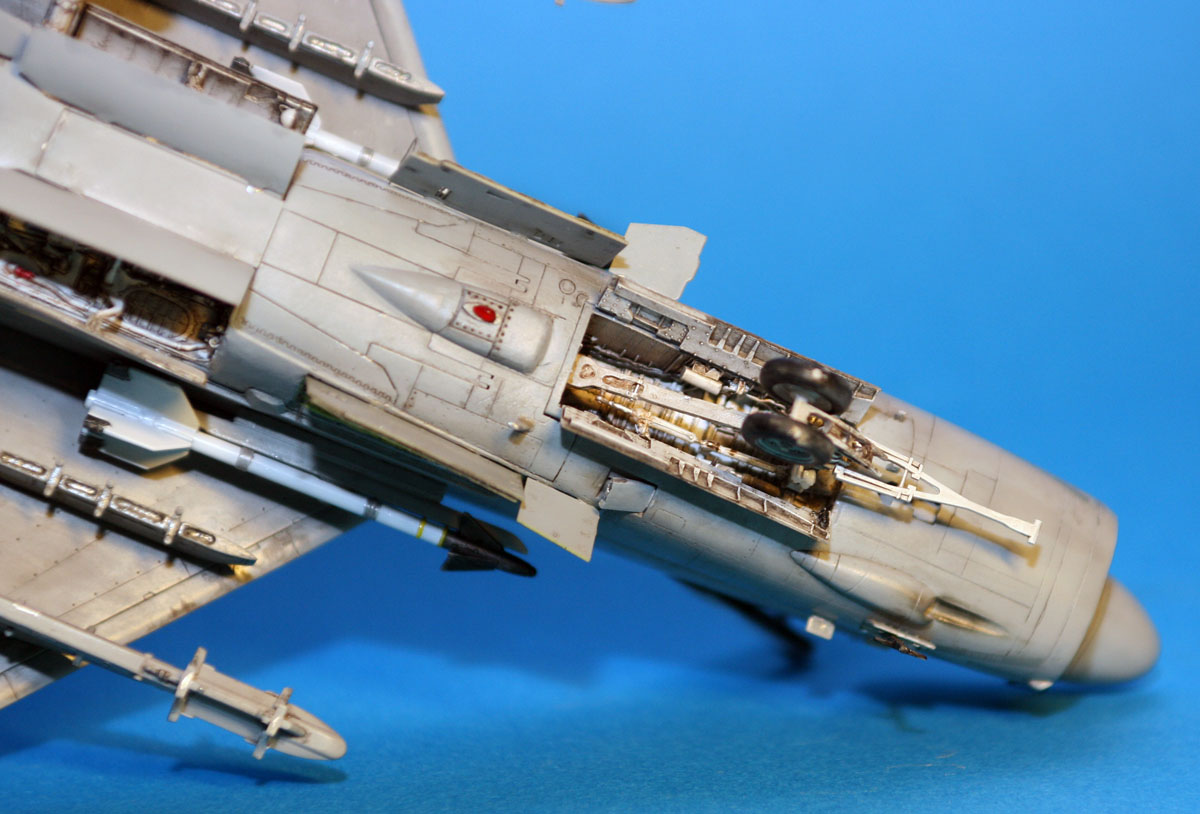

воздухозаборник - обклеен фольгой, поверхность выровнялась, имея характерные прогибы металла(ребристость) швы половинок скрылись.
в процессе окраски ниш шасси, радуясь их детализации расстроило отсутствие детализации на стойках шасси, решено исправить. добавлены три трубопровода из проволоки, из листового пластика и пластикового стержня изготовлены механизмы крепления колеса. в наборе было совсем пусто.
переделано место установки отстрела фаеров. из пивжести -бортик, отверствия рассверлены.
из пивжести же изготовлены бортики овалов(лючки открытия панелей?) и приклеины на места неясных выпуклостей. изготовлен один потерянный маленький стабилизатор - антенна.
доработан механизм подъема и крепления крыла. осталось сделать запорный механизм(красного цвета).
под хвостовыми стабилизаторами, приклеены панели из фольги под металл(отчетливо видны на фотках прототипа).

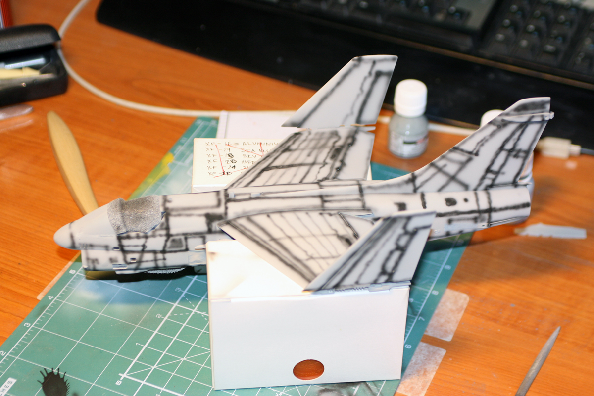

перед покраской, черным выделена вся расшивка.

Комментарий к файлу: выделена расшивка
IMG_7996.JPG [ 664.51 КБ | Просмотров: 70752 ]

Вот ты с дисками колесными заморочался...
А почему пластина синюшная?
Покажи покрупнее узел складывания крыла

пластину покрыл маской, что бы потом не заморачиваться с очисткой от краски.
узел крыла? так он же есть. итак увеличивал, фотик без макро объектива, ближе не получится((

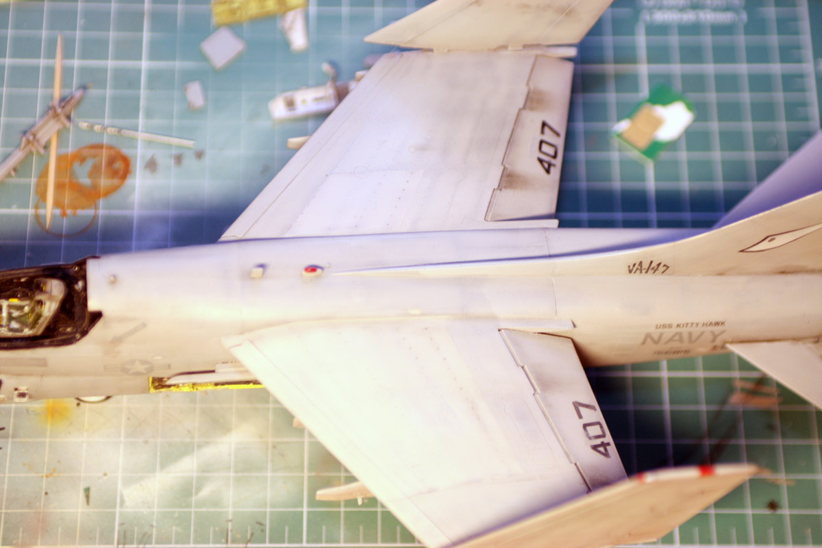

модель задута лаком для декалей.
с задними стойками покончено, переделана передняя, правда на фотке плохо видно, но скажу честно, старался)

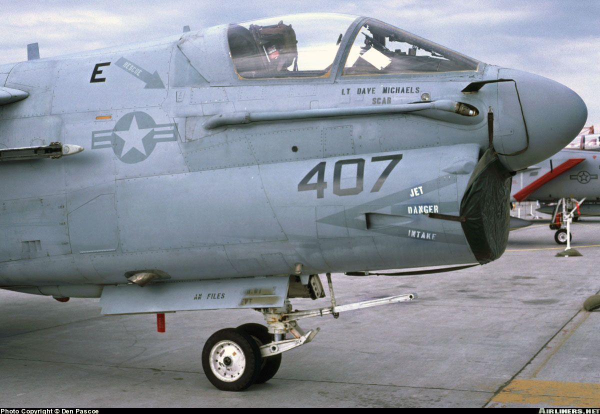

с деками отдельная история. из-за выбора 407 борта, которого на родных деках нет, и привязки борта по окраске к 1985г. (Ирак) пришлось искать в ММ другие декали, с необходимыми надписями и обозначениями. еще номер борта пришлось комбинировать из 10, 40 и 0. единица перерисовывалась в четверку, семерка дорисовывалась отдельно. меч - маска изготовленная по принципу переводок. наклеил матовый полупрозрачный скотч на рисунок, сверху еще один(что бы не отрывался с бумагой) и вырезано цанговым ножом. правда теперь ломаю голову, как закрасить его белым...
кстати, из-за того что борт перекрашивали, сам прототип практически не несет на себе технички. только основные надписи и все. так что с этим, можно сказать повезло.
первая попытка смывки в нишах потерпела фиаско, вторая то ж не принесла желаемого результата, так что скорее всего буду переделывать.

вот фото прототипа и вариант декалей, правда, надписи берутся темнее, как на фото.

Итак, повторюсь...
в процессе сборки произошел казус: растворитель для масленых красок содержал масло, которое после высыхания, при выполнении смывки, превратили модель в липкую гадость. модель отмыл, но в процессе отмывания, перепутал бутылки с уайт спиртом и 646 растворителем, посему, на носу модели, и на левом крыле слой краски был нарушен.
вдобавок, при работе с 646 растворителем капля попала на лобовое, заметил тока после высыхания.
короче весело...
в итоге, в местах, где пострадала краска, было произведена чистка поверхностей, полировка, расшивка и клеп. прешейдинг,
краска задуты по новой, но результат не радует. уж больно заметны различая в оттенках.
