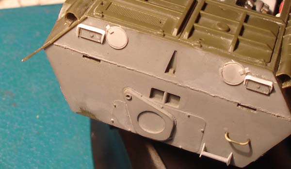

Чтобы крышка левого бортового люка легла на место, пришлось её подрезать по ширине. На модели обе (правая и левая) крышки даны одинакового размера... Это не верное решение. Теперь я приклею обе части левой крышки на доширак и обработаю.
д8.JPG [ 58.9 КБ | Просмотров: 84656 ]
