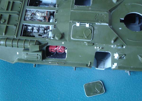

Начнём с крышки аккумуляторного отсека...
Приклеили крышку на доширак, добавили по длине кусочек пластика, зашпаклевали и обработали стык с наружной стороны, обработали деталь по контуру с учётом последующей отбортовки полоской доширака и просверлили отверстия в нужных местах под установку поручня.
д44.JPG [ 42.95 КБ | Просмотров: 87118 ]
д43.JPG [ 37.45 КБ | Просмотров: 87118 ]

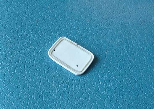

До приклеивания придаём правильную форму тянутому литнику.
д45.JPG [ 30.31 КБ | Просмотров: 87116 ]
СообщениеДобавлено: 23 апр 2011 12:07
Приклеили литниковую рамку
д46.JPG [ 43.7 КБ | Просмотров: 87116 ]

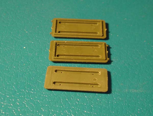

СообщениеДобавлено: 23 апр 2011 12:40

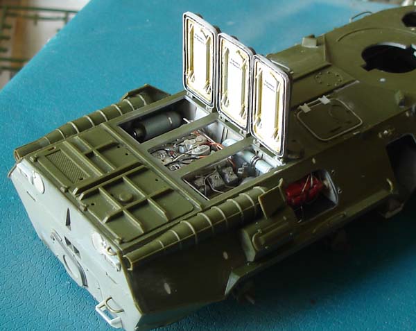

Пока сохнет крышка ак. отсека, делаем отбортовку тянутым литником крышек дес. отсека.
д47.JPG [ 35.2 КБ | Просмотров: 87116 ]

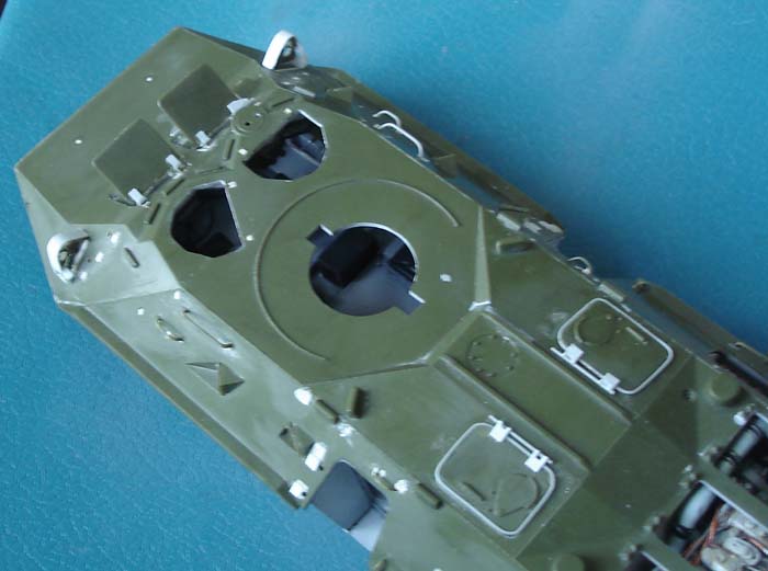

Начинаем монтаж крышек люков десантного отделения на места.
д50.JPG [ 59.89 КБ | Просмотров: 87113 ]
СообщениеДобавлено: 23 апр 2011 16:25
С крышками люков десантного отделения закончили.
д51.JPG [ 53.71 КБ | Просмотров: 87113 ]

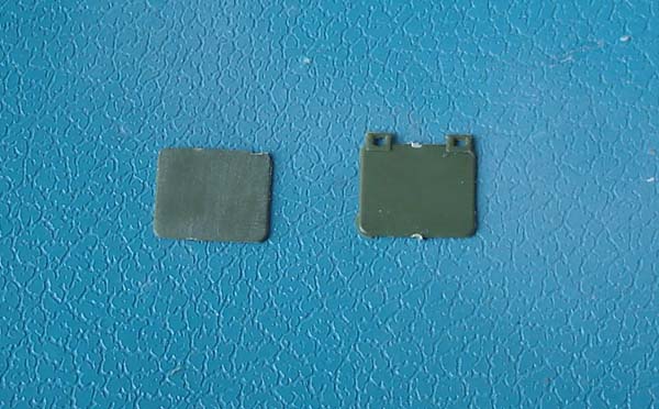

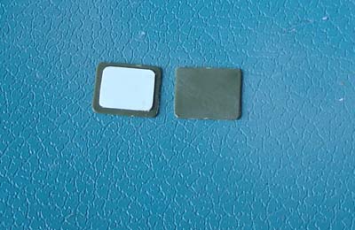

На очереди защитные щитки лобовых стёкол. Обрезаем петли, обрабатываем наждачкой.
д52.JPG [ 61.28 КБ | Просмотров: 87113 ]
СообщениеДобавлено: 23 апр 2011 16:43
С внутренней стороны щитка приклеиваем усиление из доширака как на прототипе. Потом его немного сточим до необходимой толщины.
д53.JPG [ 40.42 КБ | Просмотров: 87113 ]

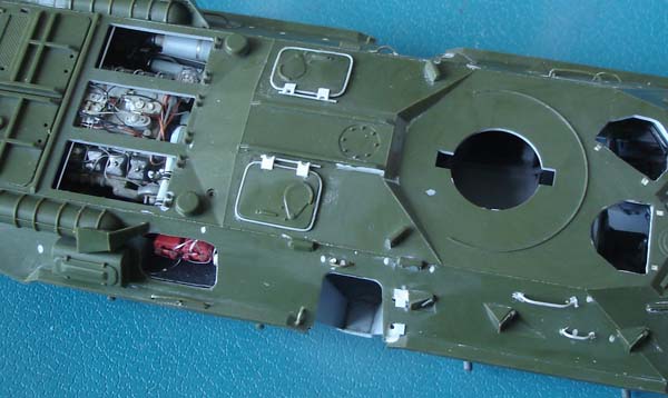

Примерка щитков по месту.
На сегодня всё. Всех с наступающим Великим Праздником!

Приступаем к доработке крышек моторного отделения... Сточили ненужный бортик
д56.JPG [ 46.01 КБ | Просмотров: 87106 ]

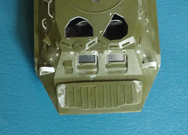

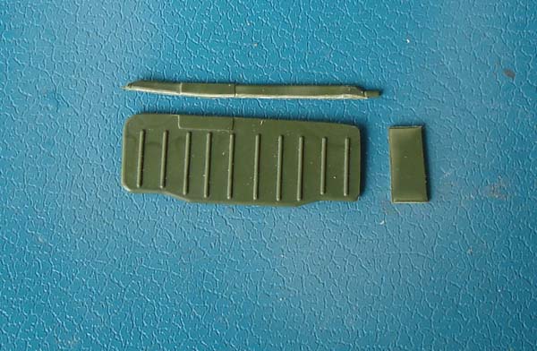

СообщениеДобавлено: 26 апр 2011 11:55
Привычка - дело всё же дурное. Не хотел касаться внешней стороны модели, но привычка дорабатывать всё, что "плохо лежит" заставляет не проходить мимо безобразий. Например, волноотражающий щиток. Ни форма в плане, ни размеры не соответствуют действительности. Придётся и здесь немного задержаться...
Срезал лишнюю ширину. Слева сточил пластик и нашёл одинаковый по толщине кусочек для увеличения длины детали.
д65.JPG [ 65.01 КБ | Просмотров: 87079 ]
СообщениеДобавлено: 26 апр 2011 12:36
По размерам и форме деталь доработана. Намного шпаклёвки.

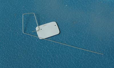

СообщениеДобавлено: 27 апр 2011 08:42
Установил рычаги волноотражающего щитка. Щиток будет приклеен после покраски для удобства и качества самой покраски.
д69.JPG [ 67.79 КБ | Просмотров: 87072 ]
д68.JPG [ 69.47 КБ | Просмотров: 87072 ]
СообщениеДобавлено: 27 апр 2011 08:48
Забыл добавить: рычаги я установил по инструкции, т.е. неверно.

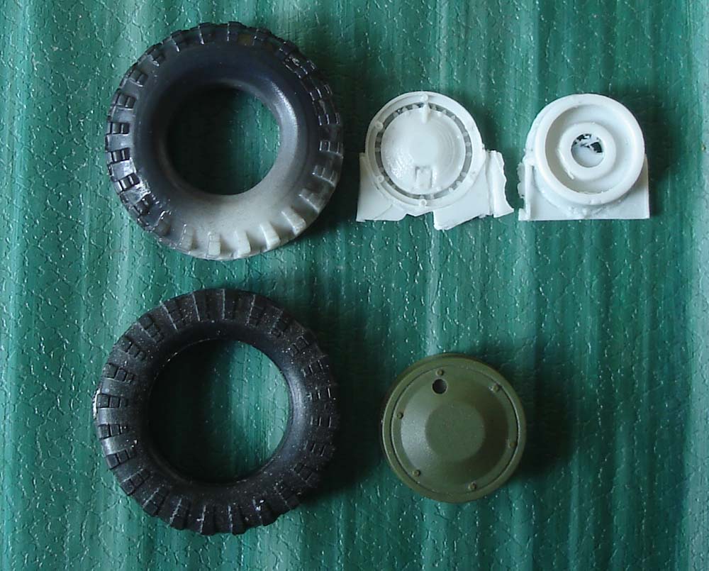

В подарок для этой модели, коллега прислал мне смоляные колёса. Фирму не знаю. Первый раз работаю с фирменными деталями из смолы. Обрабатываются легко, что мне понравилось. Провёл примерку на модели.
