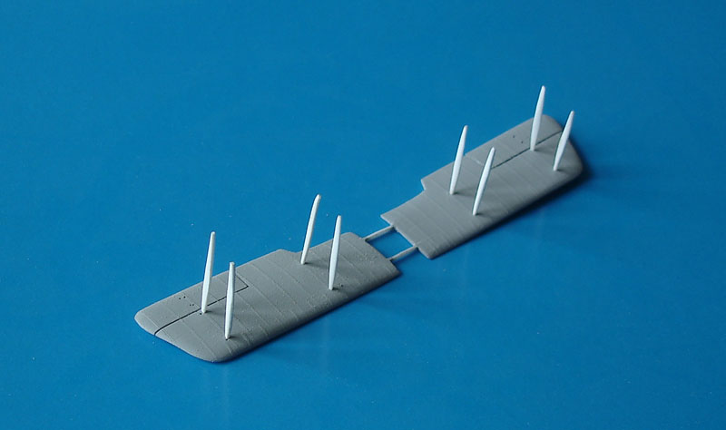

Сегодня по плану - изготовление стоек крыла. Т.к. стойки крашенные, то с деревом возиться не стал. Попробывал из иглы и эпоксилина... Не понравилось. Тогда из пластика. Вот первая стойка...

Изготовлены и временно устанолены стойки.

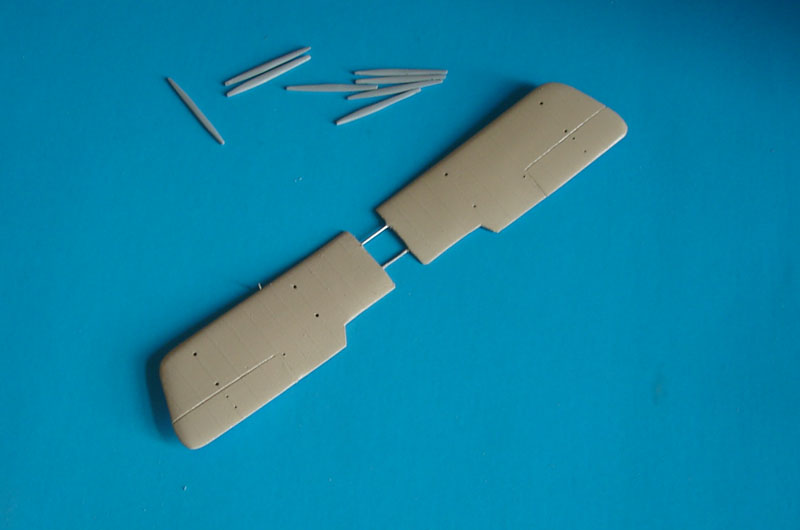

Подсказали, что до 1916 года полотно не окрашивалось. Сейчас пытаюсь получить этот оттенок и перекрасить.
Перекрасил... одно фото без вспышки при дневном свете, второе - освещено настольной лампой. На самом деле оттенок иной... Среднее между ними.

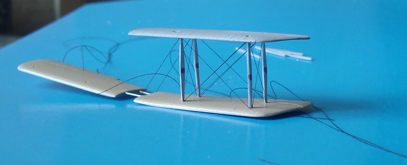

Последняя стойка на левом полукрыле установлена, расчалки закреплены. Взял старое, забракованное верхнее полукрыло и без клея поставил сверху... На сегодня довольно, устали глаза. Но моделизм на этом не кончается :D , займусь ВВА-14. Там глаза отдохнут :D

СообщениеДобавлено: 03 июл 2011 17:24
ВОт это...это...эээ...ммм...как назвать даже не знаю... Марат просто супер.
СообщениеДобавлено: 03 июл 2011 17:33
Спасибо, Саша.
