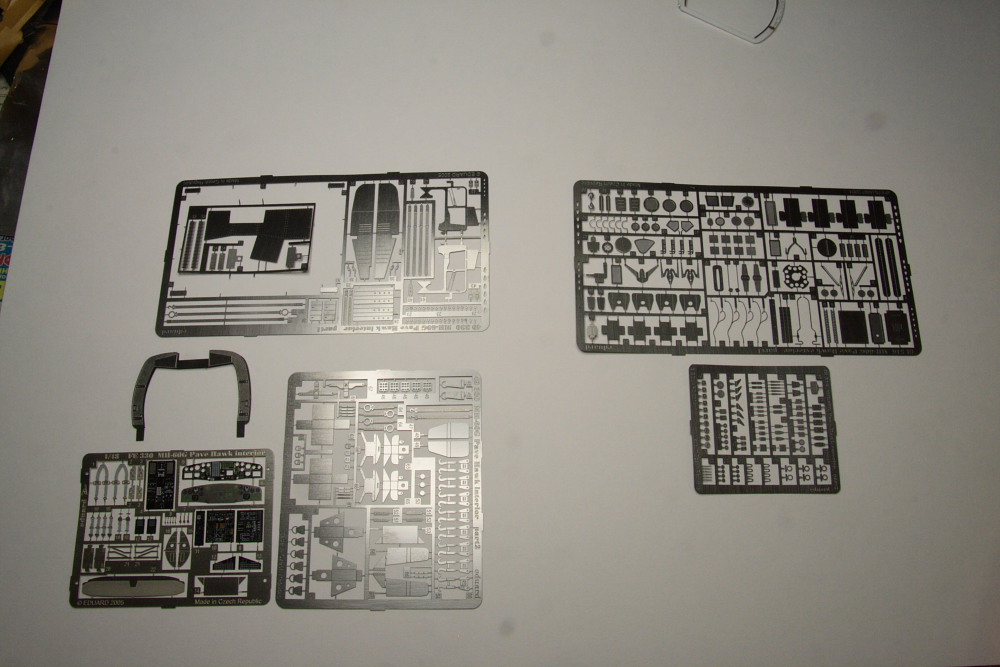

Эдиковские наборы травла. Слева интерьер, справа - экстерьер. Травло на Пейв Хок так что в работу пойдет не все, но большинство.
Комментарий к файлу: Травло
mh60k_1.JPG [ 152.33 КБ | Просмотров: 66259 ]

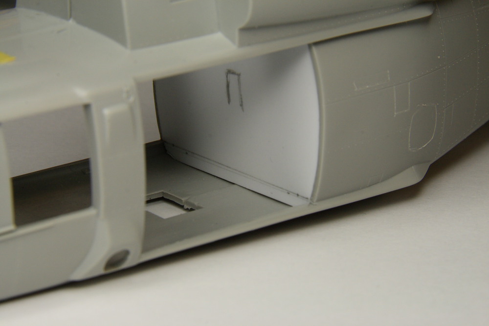

1) вырезана дверь по правому борту. Думаю буду делать его вообще без дверей - летают так довольно часто.
2) срезан нос для установки смолы
видны основные проблемы со штатным полом - огроменные щели по 1.5-2мм с каждого борта. Это основной аргумент за изготовление десанта практически снуля. С потолком обстановка не лучше - придется конкретно поскретчбилдить да и потравить.
Комментарий к файлу: Фюзеляж+пол
mh60k_2.JPG [ 81.75 КБ | Просмотров: 66259 ]

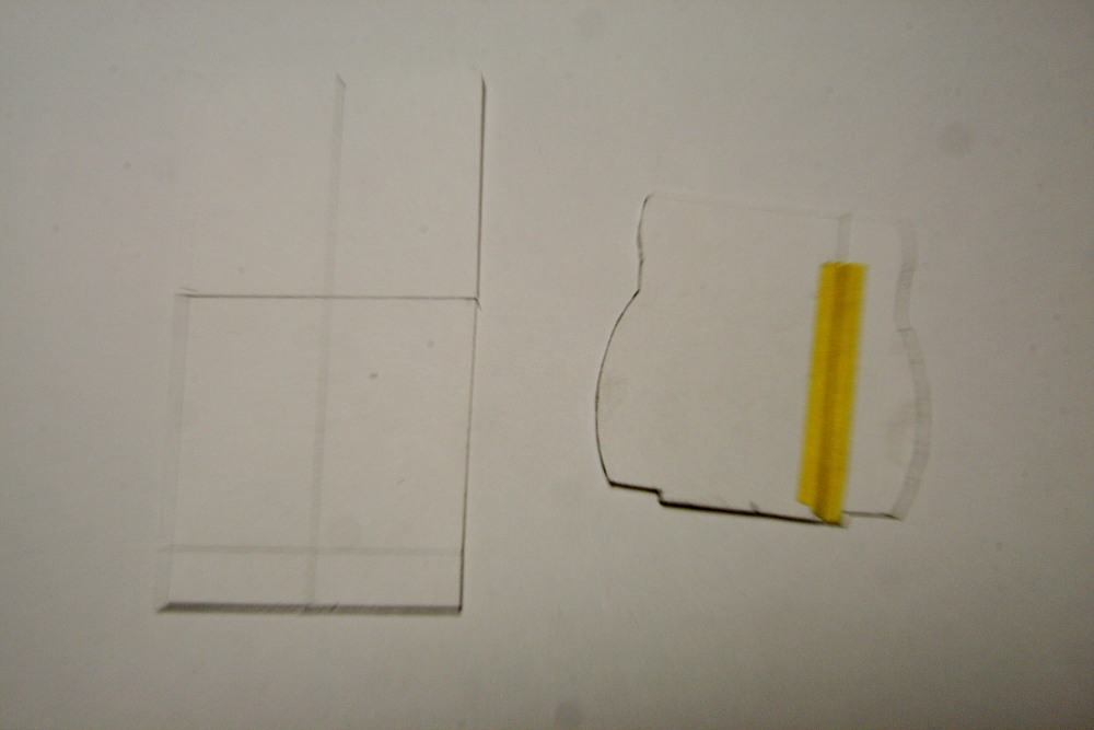

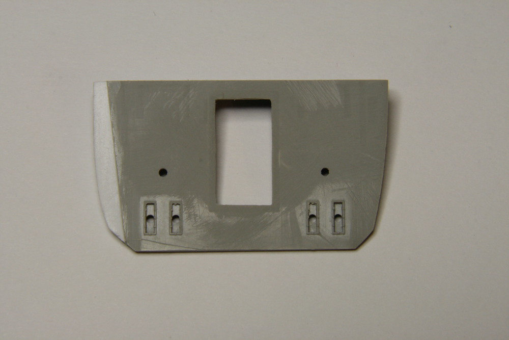

Заготовка для задней переборки. Профильный шаблон рулит!
Правда после изучения инструкции дверные проемы будут уменьшены по ширине на 3 мм., соответственно переборку тоже придется делать заново. Зато потренировался.
Комментарий к файлу: Задняя переборка, beta-версия
mh60k_3.JPG [ 80.95 КБ | Просмотров: 66259 ]
Первая версия задней переборки в которой я промазал с радиусами вследствии чего получились щели. Решил не выбрасывать а попробовать сделать тавр.
Комментарий к файлу: Задняя переборка, alpha-версия
mh60k_4.JPG [ 85.62 КБ | Просмотров: 66259 ]
Выкройки под пол и переборку из чертежной бумаги. Лучше так, чем переводить пластик.
Комментарий к файлу: Выкройки
mh60k_5.JPG [ 97.44 КБ | Просмотров: 66259 ]
