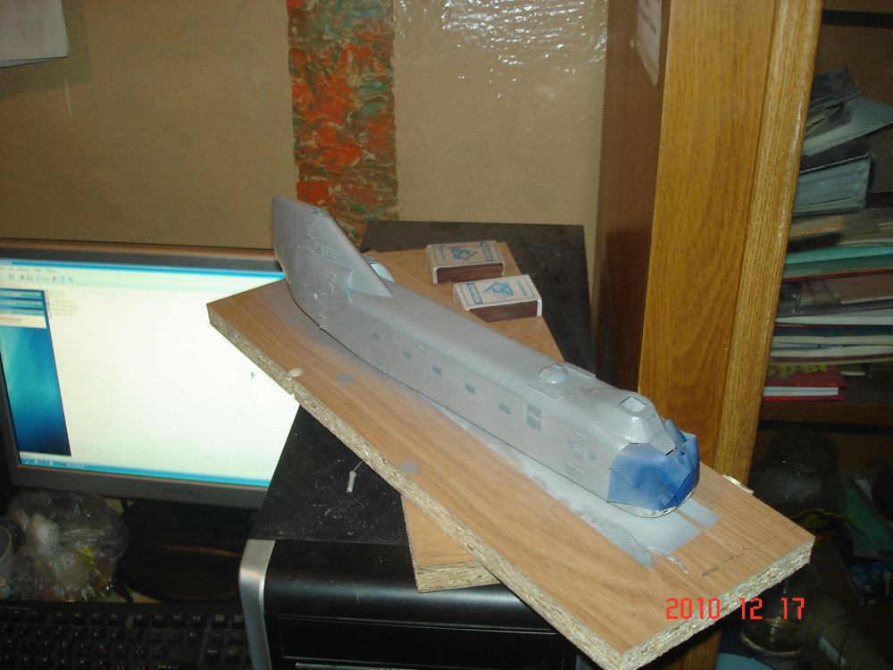

Всё началось с того, что я прописался на Скале и обнаружил ГБ по вертолётам...
У меня в коробках были Мо-8 и -26, но я посчитал, что это уже набило оскомину и стал искать прототип для самоделки. Обнаружив Як-24, влюбился в него и понеслось...
Нашёл чертежи и хорошие, детализированные фото. Строить решил из подручных материалов (альтернативы не было). Подвёл под масштаб и склеил чертёж. Это материалы, из которых строю модель.1.JPG

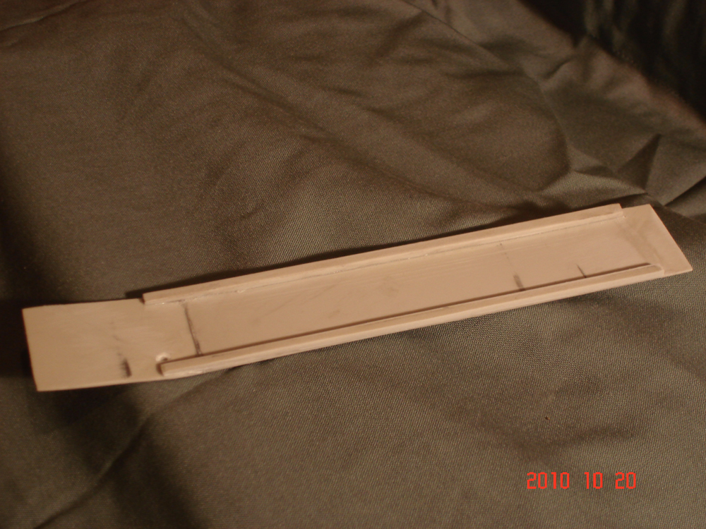

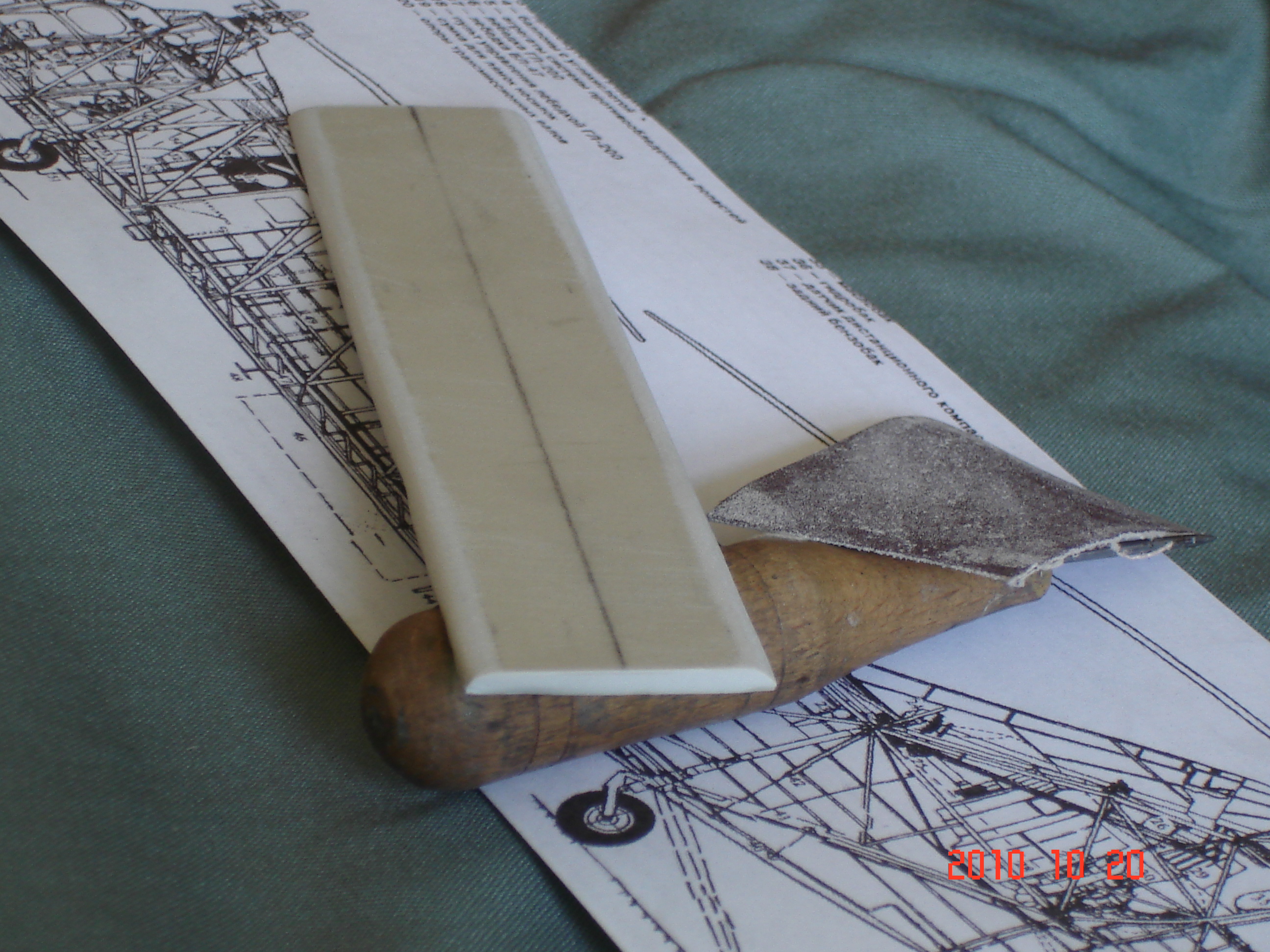

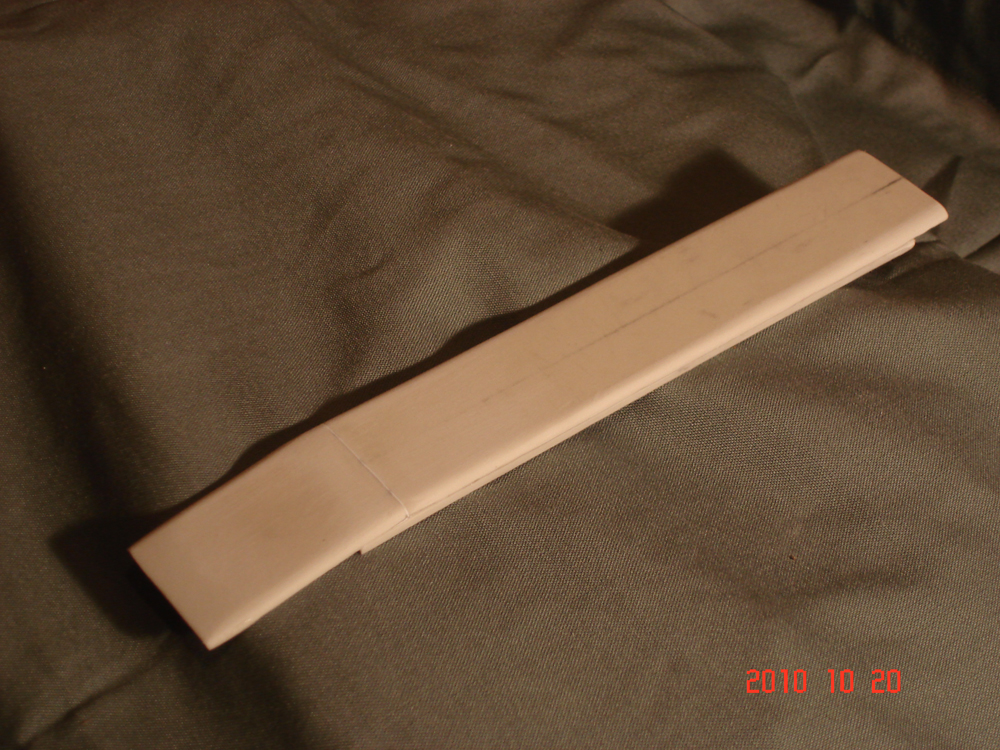

За основу взял боковой разрез Яка, подвёл по размерам (высота грузовой кабины, длина ф-жа). Вырезал шилом деталь пола грузовой кабины (впереди с запасом, в корме - по начала изгиба нижней части ф-жа). Проверил угольником углы, округлил наждочкой боковые части Комментарий к файлу: Просверлил отверстия и приклеил суперклеем иглы. Буду наращивать пол в корме с закруглением.

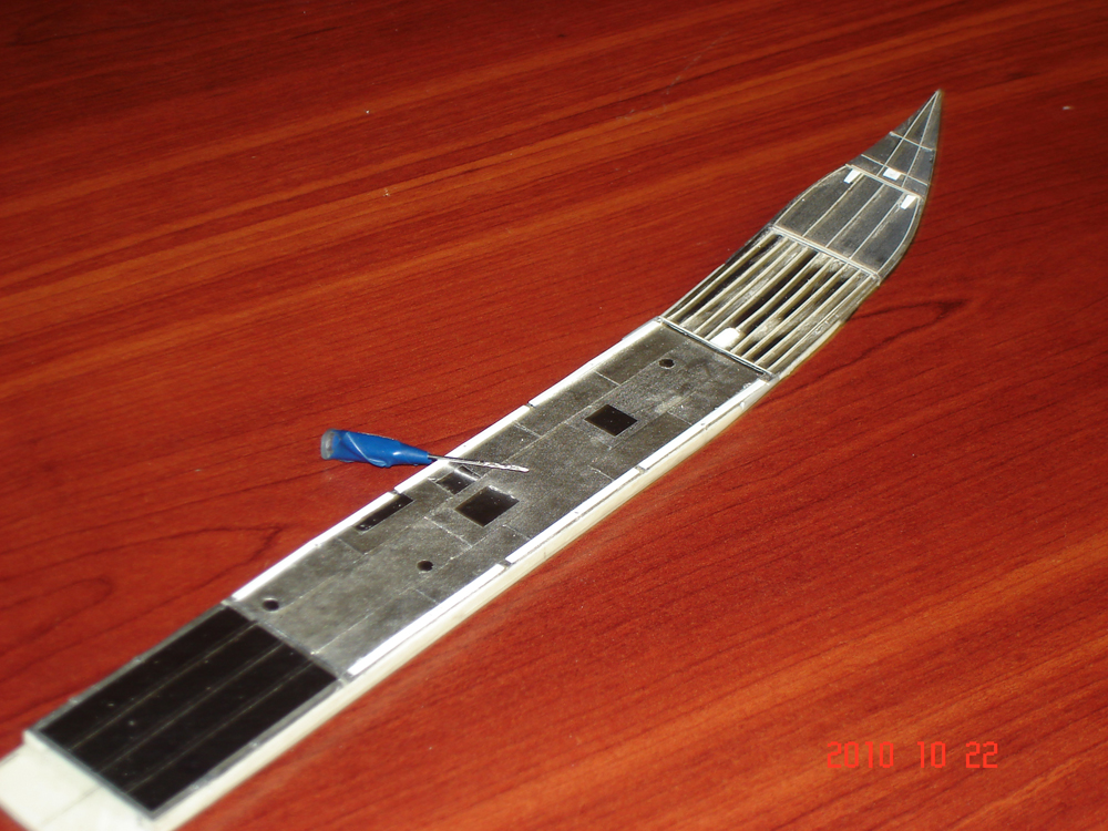

СообщениеДобавлено: 12 фев 2011 02:57
Склеил обе части днища, усилил полосками пластика.
в.jpg [ 711.53 КБ | Просмотров: 126871 ]
б.jpg [ 674.7 КБ | Просмотров: 126871 ]
а.jpg [ 546.31 КБ | Просмотров: 126871 ]
СообщениеДобавлено: 12 фев 2011 03:00
Используя пластик от упаковок дисков положил пол. Оставил ступеньку по 1 мм. с каждого борта для установки бортов и щель впереди - для переборки между грузовой кабиной и двигательным отсеком. Клеил суперклеем, т.к. модельный клей не берёт. Кусочками пластика закрыл щель между полом и основанием на изгибе в корме.
а.jpg [ 679.52 КБ | Просмотров: 126871 ]
СообщениеДобавлено: 12 фев 2011 03:05
Пол обклеиваю сигаретной фольгой на ПВА. Силовые элементы кормы из тянутого литника. Лючки на полу - фольга-самоклейка
б.jpg [ 655.82 КБ | Просмотров: 126871 ]

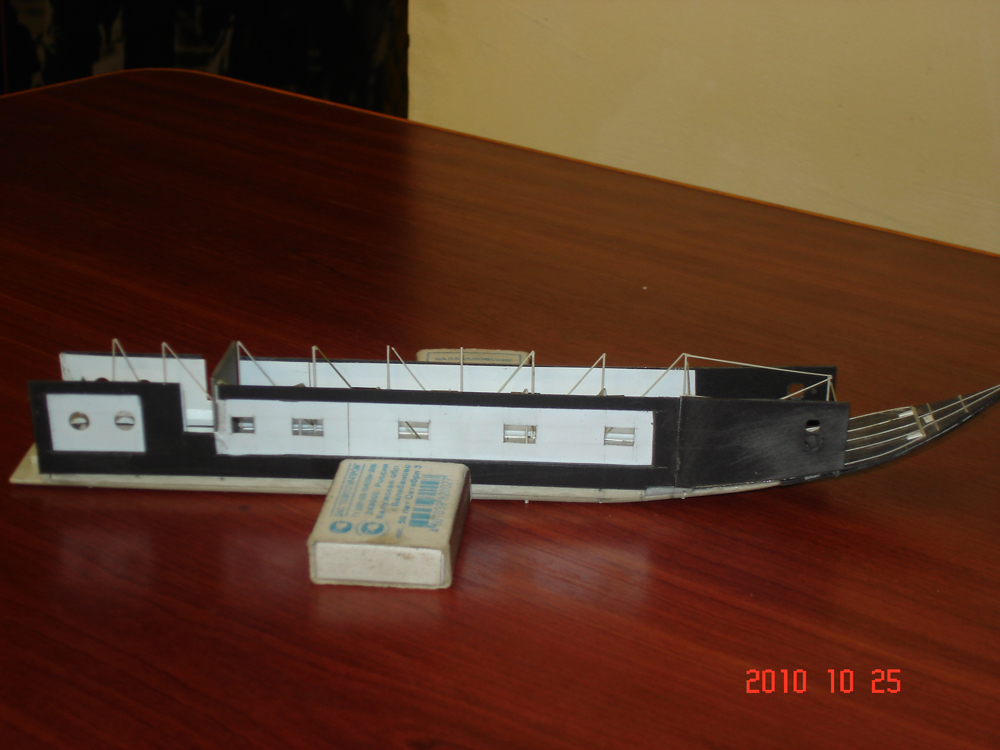

Покрасил пол, перегородки и боковины. Синей изолентой наложил трафарет и задул под цвет пола элементы каркаса на боковинах. Склеил борта.
б.jpg [ 599.38 КБ | Просмотров: 126871 ]

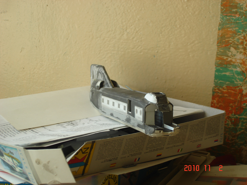

Деталировал ф-ж и загрунтовал
в.jpg [ 232.03 КБ | Просмотров: 126871 ]

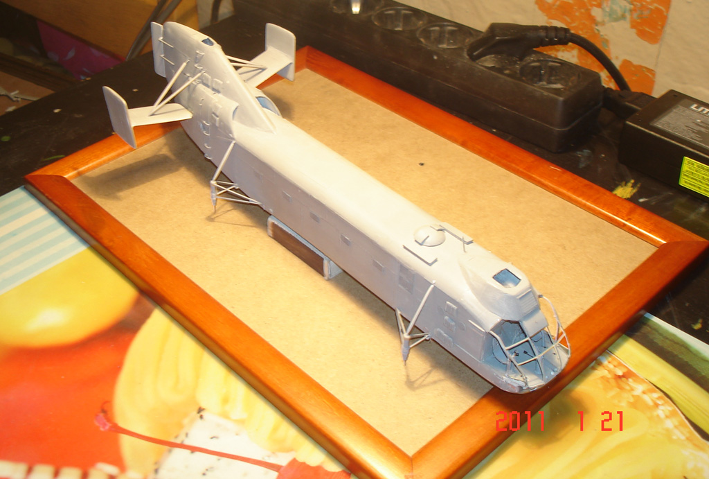

И клавиатурного пластика слелал оперение, из зубочисток и тянутого литника - подкосы
234.JPG [ 244.19 КБ | Просмотров: 126871 ]
СообщениеДобавлено: 12 фев 2011 04:25
После покраски, пришлось снести старые жабры и сделать новые
265.JPG [ 272.79 КБ | Просмотров: 126871 ]
