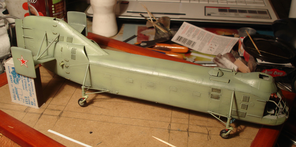

Сегодня весь день прокатался области по делам службы и только сейчас появилось время для моделей. Установил оперение полностью, теперь пусть сохнет
305.JPG [ 193.69 КБ | Просмотров: 101935 ]

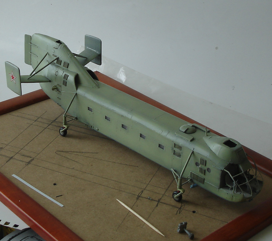

Оперение держится надёжно и это радует. Теперь старение и втулки с лопастями
306.JPG [ 156.89 КБ | Просмотров: 101921 ]
